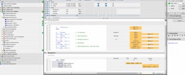

Da Bilder ja bekanntlich mehr sagen als tausende von Worte, man beachte vor allem Netzwerk 3
Das man sowas speziell in der Hinsicht das dieses ganz AR und Any Gehopse auf der S7-1500 nur mehr schlecht als performant emuliert wird vermeiden sollte, steht außer Frage,
nichtsdestotrotz muss das auf der 1500er trotzdem funktionieren.
Obendrein steht in deinem Dokument in Bezug auf die Adressregister auch nichts, was in deinem Fall eine Auswirkung haben sollte.
P.S. Dann stell halt nochmal ein passendes Bild rein, am besten mit Online-Sicht des ganzen.
Wobei es wenn dann aber immer noch keine schlüssige Begründung gibt, warum das nicht funktionieren könnte.
Andere Variante wäre natürlich auch noch, sich mal janz dumm zu stellen, und zu schauen was TIA aus dem Konstrukt bei der automatischen Migration von 300 - 1500 macht.
Mfg
Manuel
