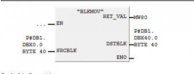

Hallo
Ich haben einen DB mit eine bereich von 2000, und möchte nach einem Signal, zb. die ersten 40 bytes weiterscheiben um 40, um die werte die in den ersten 40 stehen immer weiterschieben zu können. immer um 40.
mit BLKMOV bekome ich es nicht hin , da verschiebt er alles in alle breiche.
danke
lg sepp
funktioniert schon. Nur "von hinten" anfangen, da 0-39 kopiert auf 40-79 deinen "alten" Inhalt von 40-79 überschreibt. Jetzt würde 40-79 auf 80-119 die gleichen Werte kopieren
vielleicht schaust du dir mal den SFC 21 (Fill) näher an.
