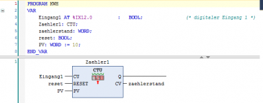

ich bin noch SPS-Anfänger und habe eine wahrscheinlich recht simple Frage
Ich betreibe momentan eine KL3403-Leistungsmessklemme mit einem BK9000-Koppler direkt an meinem Rechner. Dies funktioniert soweit auch zufriedenstellend.
Jetzt soll noch eine digitale Eingangsklemme KL1418 dazukommen. Der Aufbau ist folgender: BK9000-KL1418-KL3403-KL9010 (Abschlussklemme).
Die Klemmen werden über die Scan-Funktion auch alle erkannt. Nun möchte ich natürlich die digitalen Eingänge auslesen. Hierzu muss ich den einzelnen Eingängen Variablen zuweisen.
Daran scheitert es momentan noch. Bei der Leistungsmessklemme wurden mir schon Variablen von TwinCat "vorgeschlagen", die aus dem Funktionsblock für diese Klemme kommen. Bei der KL1418 gibt es jedoch keinen Funktionsblock und daher auch keine passenden Variablen. Wie verknüpfe ich nun die reale Adresse (Beispiel: 12.0) eines Kanals mit einer virtuellen Variable, mit der ich dann arbeiten kann? Gehört das in die globale Variablenliste oder eine andere? Und muss in der Gerätekonfiguration noch irgendetwas geändert werden?
Viele Grüße
Chris
