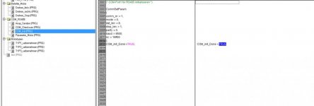

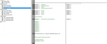

In dem Data-Array ist am Ende des Programmzyklus aber was anderes drin als was Du an der gezeigten Programmstelle reinschreibst
Und müsste bei dem CommOut nicht "dat_len := 9" geschrieben werden, weil Du 9 Bytes senden musst?
Stellst Du irgendwie sicher (z.B. über eine Schrittkette), daß sich die einzelnen Kommandos nicht gegenseitig stören? Muß nach dem CommOut noch ein Fertig-Status abgewartet werden? Gibt es von der Comm-Schnittstelle einen Fehlerstatus? Wertest Du die Antworten des Kontrollers irgendwie aus?
Diese Ziffern die du siehst möchte ich ja verschicken.
Ich bin erst am Anfang der Schnittstellenprogrammierung. Brauche eben dabei etwas mehr Hilfe da ich ein Neuling bin.
