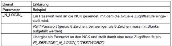

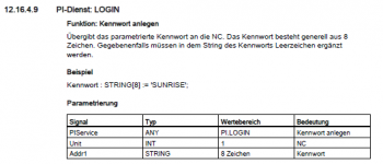

Beispiel LOGIN:
    LOGIN : STRUCT
     PIName : STRING [10]  := '_N_LOGIN_';
     p01 : BYTE  := 16#3;    //Bereich / Einheit
     p02 : CHAR  := 0;
     p11 : BYTE  := 16#8;    //Passwort
     p12 : BYTE  := 16#19;    //String Kennung !!!
    END_STRUCT ;
Übers Netzwerk:
0x28: Funktion PI_START
0x00, 0x00, 0x00, 0x00, 0x00, 0x00, 0xfd: Unbekannt
0x0e: Länge des Parameterblocks gesamt = 14
{ // Parameterblock
  0x03: Länge Argument 1
  0x30, 0x30, 0x31: ASCII-String "001" -> (Bereich/Einheit)?
  0x09: Länge Argument 2 (Passwort) = 9 Zeichen
  0x5f, 0x4e, 0x5f, 0x4c, 0x4f, 0x47, 0x49, 0x4e, 0x5f: Passwort als ASCII-String
Steht das "001" dort für (Bereich/Einheit)?
Dein letzter Anhang funktioniert nicht.
In der WinCC flexible Sinumerik Doku steht zu dem Feld immer:
"3-digit Addressidentification from RangeID and Index"
Dieser Parameter ist bei allen PI-Diensten mit _N_xxxx im Namen immer vorhanden.
Kann ich das von der Bezeichnung her so stehen lassen? Dann muss ich nicht für jeden Dienst eine eigene Bezeichnung verwenden.

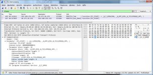

Bei deinem Logfile von "NC_File_Open" gibt es laut Doku noch einen Parameter "Editor Window Name". Was hast du dort eingetragen, oder ist dieser Parameter optional?
Denn im Logfile ist die Längenangabe 0x00, dann folgt obwohl die Stringlänge Null ist noch ein Null-Byte für den String, und dann noch ein Nullbyte um auf eine gerade Anzahl an Bytes im Parameterblock zu kommen. Das muss eine libnodave Funktion dann später ebenfalls berücksichtigen, wie das handzuhaben ist.
In Wireshark bastel ich mir daraus jetzt einen Pseudo-Funktionsaufruf, z.B.:
_N_F_OPEN(P01, _N_MPF_DIR/_N_TEILEPROG2_MPF, )
bzw. eigentlich mit Anführungszeichen:
_N_F_OPEN("P01", "_N_MPF_DIR/_N_TEILEPROG2_MPF", "")
So in der Art könnte man dann auch die Funktionen gestalten.
In diesem wireshark ist der Editor Name ein Leerstring.
Wenn du den wireshark aus meinem Paket nimmst (Ordner "File open change close\NC_File_Open.pcapng"), da ist der Editor Name "txt1".
