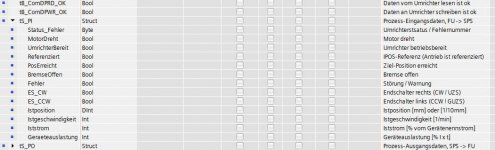

sitze gerade vor einem Problem mit der Funktion DPRD-DAT bzw DPWR-DAT.
Eingesetzt wird TIA-Portal V14 Update 1
An einer CPU1511-1 PN sind über Profinet mehrere FU's von SEW angeschlossen. Das lesen und schreiben der Prozesseingangs- und -ausgangsdaten (Statuswort, Istdrehzahl..., Steuerwort, Solldrehzahl usw.) der FU's erfolgt im Ansteuerbaustein über die Funktionen DPRD-DAT und DPWR-DAT. Bei allen FUs (Movitrac MC07B) funktioniert dies einwandfrei, nur bei einen FU (Movidrive MDX61B mit Technologiefunktion Erweiterte Buspositionierung) werden von der SPS die PDs vom FU nicht richtig ausgelesen. Der FU ist in der Hardware-Konfig mit je 6 Prozessdatenworten für Eingangs- und Ausgangsdaten parametriert (PE1 = Statuswort, PE2/3 = Istposition High/Low, PE4 = Istgeschwindigkeit, PE5 = Wirkstrom, PE6 = Geräteauslastung).
Im Ansteuerbaustein in der SPS werden die 6 PDs über DPRD gelesen und in den Temp-Bereich des FBs geschrieben. LADDR (HW-Kennung) ist über die Systemvariable des Slots in der HW-Konfig eingetragen. Am RECORD ist ein Struct im Temp-Bereich des FBs eingetragen, diese Struct entspricht den 6 PDs . Wenn ich online in den Baustein reinschaue sehe ich das der DPRD keinen Fehler meldet (RetVal ist 0). Das erste PD mit dem Statuswort wird aber anscheinend nicht gelesen da in diesem Wort alle Bits 0 sind. Komischerweise steht aber in PD2/PD3 die richtige Istposition drin. Das gleiche Verhalten habe ich wenn ich den Temp-Struct auf einen Struct im Stat-Bereich des FBs ändere. Wenn ich übers MotionStudio in die Busdiagnose oder über das Applikationstool zur Buspositionierung reinschaue wird mir das Statuswort im FU richtig angezeigt. Ein ähnliches Verhalten habe ich bei der DPWR. Die Ausgangsdaten der SPS werden nicht richtig zum FU geschrieben.
Habe das einlesen/schreiben der PDs dann alternativ auf lesen/schreiben der EA-Adressen umprogrammiert (über Lade/Transferbefehle der einzelnen EW in die Variablen des Struct) - nun stehen die Informationen des FUs richtig in den Struct-Variablen.
Warum funktioniert die DPRD/DPWR bei den Movitracs bei dem Movidrive jedoch nicht, hat jemand vielleicht schon mal sowas gehabt?

Ist der gesamte E-Bereich und der gesamte A-Bereich des FU als "Konsistent über gesamte Länge" parametriert?
Hast Du mal ein Bild von dem Aufruf des DPRD_DAT mit den Beobachtungswerten?
wo stellt man denn bei TIA "Konsistent über gesamte Länge" ein?
anbei mal ein paar Bilder...

Habe jetzt die Ursache bzw. Lösung für mein Problem gefunden...
Die Ansteuerbausteinen für die "normalen" Movitrac und Movitrac mit Einfach-Positionierung sind "Baustein nicht optimiert", der Ansteuerbaustein für den Movidrive mit Erweiterter Buspositionierung ist "Baustein ist optimiert". Nachdem die Bausteinoptimierung ausgeschaltet ist funktioniert auch hier der DPRD-DAT und DPWR-DAT
