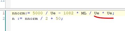

Ich mache gerade ein Fernstudium und hänge gerade sehr bei Lehrbrief 6, vielleicht kann mir hier jemand weiterhelfen.
Im Anhang befindet sich die Aufgabe.
Die Visualisierung funktioniert fast nur ich bin mir sicher das ich im strukturiertem Text das falsch habe.
Ich hoffe das mir hier jemand weiterhelfen kann.
Danke

Das was ich hier Programmiert habe ich totaler Müll.
Ich habe es nochmal versucht bin mir aber nicht sicher ob es so stimmt.

Das finde ich toll
du kannst einfach Ue weg, in Formel OHNE Klammer bringt es gar nicht. 😁
5 / 2 * 2 = ist 5
Ok ja danke das ist mir jetzt klar das ich das falsch hatte aber es funktioniert leider noch immer nicht so wie es sollte.
Könntest Du bitte ein wenig konkreter sagen, was genau passiert, wenn
- es nicht so funktioniert, wie es soll und wenn
- es so funktionieren würde, wie es soll!
Wenn ich bei Ml 80Nm und bei Y_Man und bei Ap 79% bei KR 1 und bei sp 50 tut sich bei Ue und n nichts
Den Baustein P-Regler habe ich schon fertig programmiert mit der Fernschule und ich soll jetzt einen neuen Fb „Motor“ erstellen
