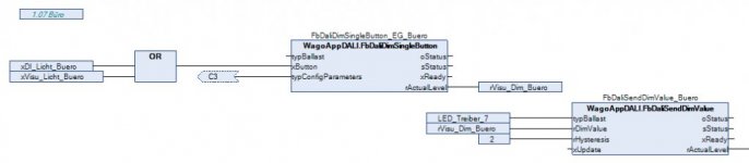

Guten Tag,
ich komm aktuell bei wahrscheinlich einem kleinen Problem nicht weiter... (vielleicht habe ich eine Denkblockade).
Folgendes möchte ich gerne tun...
Ich habe normale Taster in einem Gebäude die DALI Leuchten ansteuern sollen. mit dem SingleButton FB funktioniert das soweit alles super.
Nun möchte ich aber gerne in der Visualisierung einen Schieberegler "mit ansteuern", sprich der Schieberegler soll immer den aktuellen Dimm-Wert anzeigen und soll (wenn ich per Visu die Helligkeit ändern möchte) eben den neuen Wert annehmen.
Mein Problem ist das der Schieberegler zwar den Dimmwert korrekt anzeigt jedoch kann ich ihn nicht verschieben da er ja immer wieder von FB-Singlebutton wieder auf seinen Wert "fixiert" wird.
hat jemand eine Lösung für mich wie ich das realisieren könnte?
Ich habe das ganze in CFC programmiert
Vielen Dank und einen schönen Sonntag euch noch!
Gruß Peter
