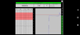

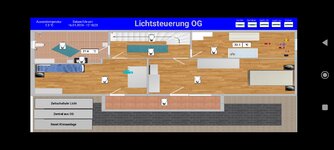

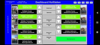

Ich habe eine Wago-Steuerung 750-889 bei mir Zuhause eingesetzt mit mehreren Ein- und Ausgangskarten sowie Analogkarten mit 4-20ma für Temperaturen und Füllstandssensoren.
Habe alles mit Codesys V2.3 programmiert und damit auch die Visu erstellt.
Die Visu ist über die Wago App und einer Fritzbox auch außerhalb meines Netzwerkes erreichbar und
und kann gesteuert werden.
Ich habe die Rollläden, Lichter, Dimmer, Garten, Bewässerung im Garten, Temperaturen, Schaltbare Steckdosen Füllstand der Heizöltanks und der Zisterne usw. über die Steuerung laufen.
Die Rollläden und das Garagentor sind dynamisch d.h. man sieht genau auf welcher Position die Rollläden stehen und es wird ein runter- bzw. Hochfahren Visualisiert.
Die Füllstände von Heizöl und der Wasserzisterne sind auf +-2l genau.
Ich füge mal einige Bilder und Video hier ein um mal die Möglichkeiten zu zeigen. Evtl. hat der eine oder andere eine Frage wie man etwas umsetzten kann.
Bei Fragen gerne einfach melden
Gruß Dimi
