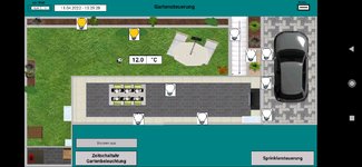

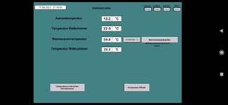

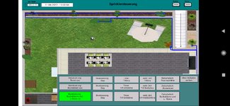

Ich habe eine Wago-Steuerung 750-889 bei mir Zuhause eingesetzt.
Habe alles mit Codesys V2.3 programmiert und auch die Visu erstellt. Die Visu ist auch von außerhalb meines Netzwerkes über die Wago-App erreichbar.
Ich habe die Rollläden, Lichter, Dimmer Gartenbewässerung , Temperaturen, Schaltbare Steckdosen usw. über die Steuerung laufen.
Ich füge mal paar Bilder hinzu damit ihr euch von der Vielfalt ein Bild machen könnt.
Wenn ihr Fragen habt gerne einfach melden
Gruß Dimi

Ja habe das Schedule Week Element von wago genommen für die Zeitschaltuhr.
Was würdest du am Design optimieren?
Bin gerne offen für Vorschläge
Ich würde zumindest die Schriftarten / Schriftgrößen vereinheitlichen. Für Überschriften einheitliche Schriftgröße, genauso auch für die Beschriftung auf Schaltflächen. Dann die Schaltflächen wenn möglich am Raster ausrichten, gleiche Höhe, gleiche Breite. Dann sieht es zumindest schon mal ordentlich aus.
Für die Navigation würde ich mir dann ein einheitliches Konzept überlegen, sodass die Schaltflächen zum Bildwechsel vielleicht immer unten, oben oder an der Seite sind. Wenn das nicht überall geht, würde ich die Schaltflächen die nur ein Bildwechsel auslösen von denen die eine Aktion auslösen unterscheidbar machen. Du weißt vermutlich jetzt was wo passiert, aber wenn mal ein fremder etwas bedienen soll, wäre es doch schön wenn das selbsterklärend ist.
Farben sind sicher Geschmackssache, ich finde es beißt aber an einigen Stellen. Ich würde nicht immer die vollen Farbwerte bei RGB Farben verwenden. Es gibt zur Gestaltung von Webseiten im Internet ein paar Farbschemen mit meistens 4-5 Farben die aufeinander abgestimmt sind. Würde ich mir einfach mal ansehen ob einem davon etwas gut gefällt.
