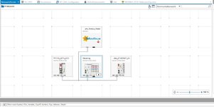

Hallo Zusammen,
ich habe eine Anlage vor Jahren auf Basis von CS. 2.3 programmiert. Es ist ein 750 8202 ein 750 881 und IP Symcon als universelles Modbus Gateway bzw. Visu im Netzwerk.
Die Kommunikation erfolgt von IP Symcon komplett auf den 8202, der 881 ist via Netzwerkvariablen an den 8202 verbunden.
Jetzt möchte ich den 8202 auf eCockpit hochrüsten, den 881 via Modbus anstatt NetVars anbinden und zusätzlich eine 750 8100 auch via Modbus anbinden.
Wago hat anscheinend die Modbus Geschichte ziemlich verändert.
Mit dem Modbuskonfigurator habe ich schon gespielt, ist auch recht einfach, jedoch scheint mir das recht aufwendig, jedes Register einzeln hinzuzufügen, bei 850 Registern, ein haufen Arbeit.
Jetzt habe ich die WagoAppPlcModbusTcp entdeckt. Mir erschließt sich die Funktion der einzelenen Bausteinen jedoh nicht. So wie ich das verstehe kann ich z.B. FC 5 Register in gewünschter Länge lesen und schreiben.? Liege ich da richtig? Was kann man mit der Lib sonst noch so anstellen?
Gibt es dazu ausführliche Beispiele, ich habe bisher nur Einzelheiten gefunden?
Würdet Ihr die Modbuskommunikation in meinem Fall über den Konfigurator machen?
Ich habe noch einen Screenshot angehängt, damit Ihr sehr was mein Vorhaben ist.
Danke schon mal
