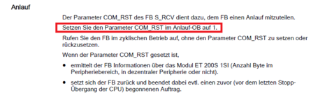

Ich versuche im Selbstversuch meinen elektronischen Haushaltszähler (Fa. EHM, Typ eHZ-HW8E) per RS 232 IR-Lesekopf auszulesen und die Daten über eine seriellen Schnittstellekarte (ET200S 6ES7138-4DF01-0AB0) in die S7-300 einzulesen.
Bisher leider nur mit mäßigen Erfolg. Der Baustein S_RCV ist parametriert, es kommen aber keine Daten an. Hat irgendjemand schon mal was ähnliches gemacht und kann vielleicht Tipps oder Hilfsstellung geben? Danke vorab.

Hallo Tommy,
stelle bitte als erstes in der HW Config das Protokoll auf Freeport.
als 2 Test programmiere bitte NDR und error des Empfangbausteins einen Zähler
als 3 würdest du bitte noch ein paar Infos über deinen Ir Empfänger zukommen lassen?
Gruß Tia

Hallo Tommy,
kein Problem
3964R ist ein von Siemens entwickeltes Protokoll um 2 S7 Steuerung auf RS232 Basis zu Verbinden.
du hast ein Et200s da musst du bitte rechts aus dem Baum ein Modul im Namen mit Ascii in dein Et200 zu verwende. Mit diesem Modul bekommst du die Bytes die dir dein Zähler schickt eins zu eins in dir Sps.
sorry Freeport heißt das beim Et200sp
Gruß Tia

Hallo Tommy,
das Messen wäre Super👍. Mit der Versorgung über die Schnittstelle glaub ich fast nicht den soweit ich Informiert bin ist auf der Rs232 Buchse nirgends dauerhaft eine Spannung.
D1 auf der Platine sollte die LED sein die Spannungsversorgung Anzeiget kann bei dir natürlich auch eine andere Bedeutung haben/ nicht vorhanden sein. die Dinger sind halt leider wirklich die Kopie der Kopie…
