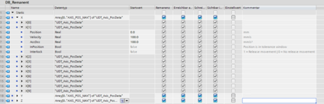

So mache ich das immer. Ein UDT den ich dann als Array mit einer Konstante aufrufe. Inklusive einem Bit das mir ausgibt, ob die Achse in der jeweiligen Position steht und ein Freigabe Signal für die jeweilige Position zum verriegeln
Wenn du "AXIS_POS_MAX" auf 9 setzt, verwendest du dann 9 oder 10 verschiedene Achsen-Positionen?
9, meine Arrays beginne ich immer bei 0.. nicht das irgendwann mal was überschwappt wenn ich doch mal eine Schleife brauche, oder so. Die Arrays im Screenshot werden tatsächlich für eine Schleife verwendet: InPosition Auswertung und fürs HMI, da hab ich dann ein Dropdown Menü wo ich die Positionen auswählen kann, je nach Wert des E/A Feldes wird dann die bestimmte Position eben umkopiert
Also wird X[0] nicht verwendet, sondern ist nur gegen Schleifenzugriffsfehler vorhanden?
Yes. Es sind keine Startwerte eingetragen und taucht auch nicht in der Textliste im HMI auf.
Kannst natürlich nicht verhindern, dass ich mal so blöd bin und auf Pos 0 im Automatikablauf schreibe, dann regt sich aber nichts weil der Interlock nicht TRUE ist
Ich nehme Index 0 immer als "leeren UDT", also mit Startwerten.
Spart Aufwand wenn man einen kompletten, großen UDT mit Startwerten belegen will.
Und zumindes Siemens Comfort-HMIs können nicht mit einem [1..10] umgehen & machen deswegen automatisch auf HMI-Seite ein [0..9] daraus.
Kann in der Hektik einer Inbetriebnahme zu ganz blöden Flüchtigkeitsfehlern führen.
Wenn du mit Siemens TIA HMI auf das Array zugreifen willst, das kann als Array nur Array [0..x], egal wie das Array in der CPU deklariert ist. Also besser das Array mit Index 0 beginnen lassen, auch wenn der Eintrag im SPS-Programm vielleicht nicht verwendet wird.

Validate axis in position
IF #ioIgus.Out.Referenced THEN
    FOR #tempValidateAxisPos := 1 TO "AXIS_POS_MAX" BY 1 DO
        #ioPositionData[#tempValidateAxisPos].InPosition := (#ioIgus.PositionData.ActualPosition <= #ioPositionData[#tempValidateAxisPos].Position + #iPositionTolerance) AND
        (#ioIgus.PositionData.ActualPosition >= #ioPositionData[#tempValidateAxisPos].Position - #iPositionTolerance);
        IF #ioPositionData[#tempValidateAxisPos].InPosition THEN
            #tempInPosition := 1;
            EXIT;
        END_IF;
    END_FOR;
END_IF;
Verhindern dass Positionen / Geschwindigkeiten eingetragen werden, die über die Limits der Hardware gehen:
Selection target position
IF #ioMode.Mode.SetupActive AND #ioIgus.In.OperationMode = #constMODE_POS THEN
    #statRTRIG_PositionSelection(CLK := #ioIgus.Hmi.PositionSelection <> #tempPositionSelectionOld,
                             Q => #statRTRIG_PositionSelection.Q);
    IF #statRTRIG_PositionSelection.Q THEN
        #ioIgus.PositionData.TargetAccDcc := #ioPositionData[#ioIgus.Hmi.PositionSelection].AccDcc;
        #ioIgus.PositionData.TargetPosition := #ioPositionData[#ioIgus.Hmi.PositionSelection].Position;
        #ioIgus.PositionData.TargetVelocity := #ioPositionData[#ioIgus.Hmi.PositionSelection].Velocity;
        #ioIgus.Hmi.Interlock := #ioPositionData[#ioIgus.Hmi.PositionSelection].Interlock;
        #tempPositionSelectionOld := #ioIgus.Hmi.PositionSelection;
    END_IF;
END_IF;
IF (#ioMode.Mode.AutoActive OR #ioMode.Mode.HomePosActive) AND #ioIgus.In.OperationMode = #constMODE_POS THEN
    #ioIgus.PositionData.TargetAccDcc := #ioPositionData[#ioIgus.Control.Position].AccDcc;
    #ioIgus.PositionData.TargetPosition := #ioPositionData[#ioIgus.Control.Position].Position;
    #ioIgus.PositionData.TargetVelocity := #ioPositionData[#ioIgus.Control.Position].Velocity;
    #ioIgus.Control.Interlock := #ioPositionData[#ioIgus.Control.Position].Interlock;
    #ioIgus.Hmi.Override := 100;
END_IF;
Als Beispiel..
