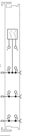

ich habe 1 Relais(EL2622) mit 2 Kanäle:geht das nicht damit?
sieh mal das Bild
Das sind 2 einpolige Relais. Du brauchst mindestens 1 Relais mit 1 Schließer und 1 Relais mit 1 Wechsler. Oder 2 Relais mit je 2 Schließer oder Wechsler. Oder 4 Relais mit je 1 Schließer. Oder eines der Relais der EL2622 muß ein Wechsler-Relais schalten.

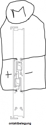

moin,
also ich habe das mit 2 Ausgangsklemme mit je 2 Kanäle(EL2622), probiert. am Anfang hat es funktioniert dann hat es geknalt Got sei dank die Klemmen funktionieren noch. Aber durch den gleichzeitigen Umschalten, gab es einen Kurzschluss. jetzt habe ich mir 2 Wechsler geholt und bevor ich das probiere wöllte ich euch fragen ob das so funktinieren wurde.sieht mal das Bild.
Nein.
Schau dir bitte nochmal die Schaltung an die PN/DP gepostet hat. Und überlege dir dann, wie du sie auf der EL2652 realisieren kannst (Es ist ganz einfach).
Aber wenn ich mir so deine Bildchen anschaue, glaube ich fast das du die Funktion eines Wechsler-Relais noch nicht ganz verstanden hast.
Ich gebe dir mal einen kleinen Tip, an 2 und 6 kommt dein Motor dran.
Hucki: das knallt, sobald irgendein Relais anzieht. :cool:

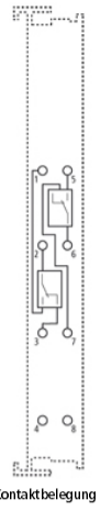

Bevor hier noch "teure" Relaisklemmen zerschossen werden - mein Favorit:
  • + an die NO 1 und 5
  • - an die NC 3 und 7
  • den Motor an 2 und 6
Total übersichtliche Verdrahtung und unkritisch für den Programmierer. Nachteil: der Motor ist nie potentialfrei.
Für's probieren von Programm und Schaltung empfehle ich die Verwendung zweier externer Wechslerrelais, gesteuert über die ja schon vorhandene einfache Relaisklemme (oder DO). Wenn die Schaltung und das Programm funktioniert, dann kann ja einfach auf die Wechslerklemme geswitcht werden.
