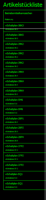

Hi zusammen,
ich habe ein kleines Problem mit der Artikelstückliste.
Diese Sortiert mir nach Alphabet und nicht nach Seite.
Wo kann ich die Einstellung ändern, damit es nach Seite Sortiert und nicht nach Alphabet.
Danke.

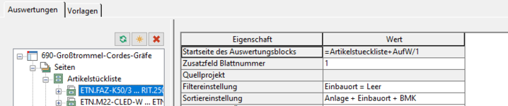

EPLAN 2.9 oder älter: Dienstprogramme > Auswertungen > Erzeugen
EPLAN 2022: Register "Werkzeuge" > Gruppe "Auswertungen" > Erzeugen
Auf dem Reiter Auswertungen und oder Vorlagen
die Artikelstückliste aufklappen und die darunter erzeugt Auwertung anwählen und dann Rechts eine Sortierung "Anlage + Einbauort + BMK" oder ähnlich einstellen.
Dann die Auswertung aktualisieren bzw. Projekt auswerten.

Danke für die schnelle Antwort, das habe ich schon alles versucht ohne Erfolg.
Habe mehrere "Sortiereinstellungen" versucht. Es hat sich nie etwas geändert.
Irgendwo ist noch ein Fehler.
Du hast keinen Einbauort, filterst nach Anlage Einbauort und BMK
Weiter Unten ist die Seitensortierung nach Einbauort aktiv. Das gibt aus meiner Sicht keinen Sinn, wenn oben ein Filter auf leere Einbauorte aktiviert ist.
In der Stückliste sieht man im Hintergrund eine Sortierung nach BMK.

Mein Ziel ist es für jedes Einbauort. Eine separate Artikelstückliste zu haben. Diese
soll nach der Seite sortiert werden und nicht nach dem Alphabet.
Insgesamt sind es 8 Einbauorte

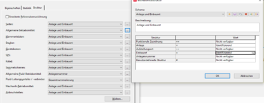

Kann das sein, das der Ort nur beschreibend ist?
In den Projekt-Eigenschaften bitte auf den Reiter "Struktur" bei Betriebsmittel im Detail einmal bei Einbauort schauen: Identifizierend, beschreibend, nicht verfügbar ist wählbar. Was ist eingestellt?
