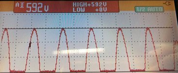

Wir haben die 180VDC Bremsspannung aufgezeichnet.
Der Varistor begrenzt in diesem Bereich noch nicht.
Das Signal im Fehlerfall festzuhalten wird schwierig.

Im zweiten Bild begrenzt doch unten was. Das scheint bei -600V aber nicht der Vari zu sein.
Ein RC macht bei der Ansteuerung keinen Sinn.sorry, mein Missverständnis.
Habt ihr denn mal Kontrollmessungen an der defekten Bremse gemacht? Blöde Frage, ich weiss: auch mal nur den Varistor getauscht? Nein, auf den ersten Blick ist der nicht zu klein.

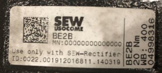

Ich bin mir grad nicht sicher, ob die für 180VDC spezifizierte Bremse mit den knapp 600V der pulsierenden Gleichspannung zusammenpasst.
Ps: im Hanbuch des g120 steht wie vermutet:
Die Bremsspannung eignet sich für Bremsen, die 400 V AC mit Gleichrichter erfordern.
Entfernen Sie das Gleichrichtermodul und schließen Sie den Bremsausgang des Umrichters
direkt an die Bremsspule an
Hast Du jetzt 180VDC-Spulen kaputt oder die normalen 400V Spulen für den BG?
Das muss der integrierte Bremsschutz im G120D sein.
Ja, der Varistor begrenzt da noch nicht.
