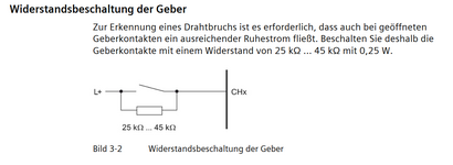

Hallo alle, ich versuche mit 6ES7521-1BL00-0AB0, die Qualitätsbyte zu auswerten. Ich erwartete, FFFF im Qualitätsbyte wenn alles OK ist, aber die Qualitätsbyte "folgt" die Eingänge? Was mache ich falsch?

Meinst Du mit "Qualitätsbyte" den "Wertstatus"?
Greifst Du auf die richtige E-Adresse für den Wertstatus zu?
Steckt die Baugruppe in einem zentralen Rack oder einer dezentralen IO? Welche Firmwareversion hat die CPU und ggf. welche Version hat die Kopfbaugruppe? Welche TIA-Version verwendest Du?
Ist die Baugruppe auf eine Betriebsart "mit Wertstatus" konfiguriert? Hast Du ein Bild von Deiner Gerätekonfiguration?

Haha, sorry Leute, Qualität = Wertstatus! :D

Ja, das hat eine Eingangskarte so an sich, dass Sie die Signale der Eingänge an die Eingangsbytes weitergibt
Wenn du FF FF erwartest, wenn alles OK ist, musst du alle 16 Bit per Verdrahtung auf 24V legen. Die Sinnhaftigkeit dahinter
kann ich und vermutlich auch sonst keiner verstehen.
