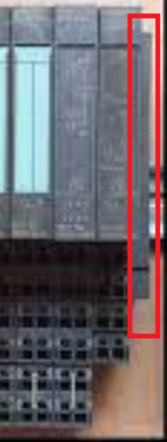

Hallo zusammen
Wir haben eine bei einer Anlage eine ET200S diese lief bis gestern auch einwandfrei, nun ist diese ausgesteigen. BF blinkt SF leuchtet durchgehend. Im Baugruppenzustand steht:
Unterschiedliche Konfigurationsdaten
DP-Slave muss neu parametriert werden.
Steckplatz 1-27 keine Module (Es sind g!rnicht soviele gesteckt)
Wir haben die Hardware auf der S7-300 bereits neu geladen hat aber nichts gebracht.
Kann man die 151-1AA04-0AB0 irgendwie sonst noch laden?

Hallo
Nein die Abschlussklappe wurde entfernt und ist noch dran :) Aber wir testen jetzt eine andere
Update: Wir haben die Abschlusskappe mit einer anderen getauscht, weiterhin das selbe Problem. Das Interfacemodul haben wir bereits getauscht (2x) und das 1. Powermodul
Den Satz verstehe ich nicht so ganz.
Sind an dem Profibusstecker zwei Profibuskabel angeschlossen? Ist am ersten und am letzten Teilnehmer der Endwiderstand an?
Hat evtl. ein weiterer DP-Teilnehmer die verwendete Profibusadresse?

Entschuldige es sollte heissen die Abschlusskappe wurde nicht entfernt.
Ja es sind 2 Profibuskabel angeschlossen. Der Widerstand an beiden enden sollte i.O sein, sonst hätten wie ja auf anderen ET200S auch Probleme. Auch die Adresse kann nicht doppelt vergeben sein da nur eine ET200S diese Fehler hat.
Meines Wissen wurde nichts an der Anlage gemacht.
Der Fehler konnte auf einer anderen ET200S nachgestellt werden indem man das 1. Modul vom Rest trennte. Daraufhin haben wir das Powermodul mit der Halterung gewechselt.
Also wir sind nach dem Mittag wieder zurück und als wir uns die ET angeschaut haben waren alle Fehler weg. Wir haben vor dem Mittag aber nichts mehr geändert und der Fehler war immernoch dort. Über den Mittag hat es die ET200 dann gefunden, warum auch immer.
Der Sensor hatte beim Ausgang keine Spannung, funktionierte aber noch (Kontrolllampe am Sensor), evtl hat dieser Ausgang die Spannung bei der Karte zusammengerissen und somit das Problem verursacht. Über den Mittag ist der Ausgang wohl ganz kaputt gegangen und somit war die ET wieder erreichbar.
Aber ob es wirklich so war wissen wir nicht.
