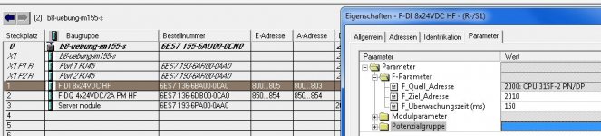

Hallo
Habe hier ein Problem bei der ibn einer et200sp an einer 315f-2 pn/dp
CPU: Basisadresse für Profisafe Adresse 2000
Ich bekomme einfach nicht die Module der ET getauft.
Als Fehler der IM habe ich F-Quelladresse ungültig. Wo stelle ich die ein?
Die weißen Kodierstecker stecken in der Baseunit.
Servermodul ist gesteckt
Pwr leuchtet an IM und den beiden Safetybaugruppen.
An der IM blinkt ER an den Safety Diag.

Was könnte ich denn beim zuweisen über s7 classic falsch gemacht haben?

Habe jetzt nochmal in hw-config onlineansicht rechte maustaste auf die IM gemacht. gleicher fehler wie vorher.
Mal ehr durch Zufall rechtsklick direkt auf eine die fdi bgr und f-Adresse taufen gemacht. Und siehe da s7 zeigt mir an Baugruppe bereits zugewiesen.
Vermutlich hätte ich über diesen Weg auch die Baugruppe vor dem zuweisen mit tia taufen können.

ich hatte einen rechtsklick auf die IM gemacht und dort f-adresse taufen. dann kam das fenster f-adresse zuweisen.
nach identifizieren sah das dann so aus wie auf bild 1 zu sehen.
dann habe ich die sache mit dem tia gemacht.
danach, wie beschrieben, wieder mit classic die hw-config eingespielt.
nun wieder rechtsklick auf die IM. genau der gleiche fehler nach identifizieren.
jetzt den klick direkt auf eine safety baugruppe und taufen. welche von beiden man da wählt ist egal.
nun kam nach identifizieren das gleiche bild (1) mit dem unterschied das dort stand das die baugruppen zugewiesen sind.
