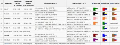

Moin,
wenn SIEMENS für den Messbereich eines TE Typ K -270 - 1622°C angibt, ist das schlicht falsch.
[TABLE="width: 500"]
[TR]
[TD][/TD]
[TD]Typ[/TD]
[TD]min temp in [°C][/TD]
[TD]max temp
in [°C][/TD]
[/TR]
[TR]
[TD][/TD]
[TD]J[/TD]
[TD]0[/TD]
[TD]750[/TD]
[/TR]
[TR]
[TD][/TD]
[TD]T[/TD]
[TD]-250[/TD]
[TD]350[/TD]
[/TR]
[TR]
[TD][/TD]
[TD]K[/TD]
[TD]-200[/TD]
[TD]1250[/TD]
[/TR]
[TR]
[TD][/TD]
[TD]E[/TD]
[TD]-200[/TD]
[TD]900[/TD]
[/TR]
[TR]
[TD][/TD]
[TD]N[/TD]
[TD]-260[/TD]
[TD]1300[/TD]
[/TR]
[TR]
[TD][/TD]
[TD]S[/TD]
[TD]-50[/TD]
[TD]1768[/TD]
[/TR]
[TR]
[TD][/TD]
[TD]B[/TD]
[TD]0[/TD]
[TD]1820[/TD]
[/TR]
[/TABLE]
Vielleicht ist für Dich ein Typ B Thermoelement sinnvoller?
Je stärker sich ein TE dem Endbereich näher, desto ungenauer wird es.
>1000°C würde ich jedenfalls nicht mehr ein Typ K einsetzen.
VG
MFreiberger
hier noch eine Tabelle (Typ K ==> 0-1100)
