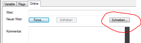

In der Anleitung steht: Setzen Sie dazu die Variable 0x7010:01 Enable auf 1 (TRUE), Abb. "Freigabe der Achse manuell".
Kann mir bitte jemand erklären wie und wo genau ich die Variable 0x7010:01 verändern kann? Ich finde diese nur im CoE Online, dort lässt sie sich aber nicht verändern.
Bzw. wo finde ich das Statusword?

Die Variable STMControl/Control/Enable ist bereits über das PDO-Abbild direkt mit dem Register 0x7010:01 verbunden. Darum musst Du nur Enable auf True setzen. Das machst Du entweder über eine PLC-Variable, die Du mit Enable verknüpft hast oder, wenn sie noch nicht verknüpft ist über den Reiter Online und dort mit dem Button "Schreiben"
