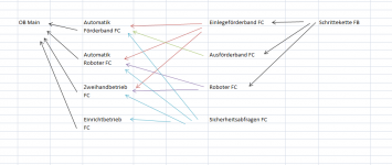

Hallo Leute,
ich bräuchte mal euren Rat zu einer Programmierstrategie.
Normalerweise werden ja FBs in FCs und diese im OB aufgerufen.
z.B. FB(Schrittkette) im FC(Automatikbetrieb) im OB.
Wenn ich aber eine Routine (z.B. Bauteil einfördern) öfters verwenden möchte, kann ich dann den FC in einem Betriebsarten FC nochmals aufrufen?
z.B. : FB(Schrittkette) im FC(einfördern) im FC (Automatikbetrieb) im OB ?
Es geht darum ich habe viele Grund Routinen die Schrittkettenbasiert sind, die ich jedoch nur einmal schreiben möchte um Platz zu sparen.
Diese möchte ich in mehreren Betriebsarten aufrufen können.
Es wird immer nur eine Betriebsart aufgerufen.
Oder gibt es da andere Strategien ?
Wäre diese Form auch IEC gerecht ?
Gruß und Danke
Software TIA V13
S7 1215c
