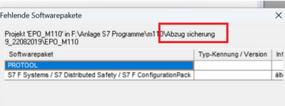

Guten Tag,
Folgende Software:
Step7 V5.6 + HF1
mit zugehörigen Paketen wie
SCL, Graph, Blockprivacy, Web2PLC
S7 PLCSIM
S7 PCT
WinCC Flexible 2008 SP5
Simotion Scout V5.1
Windows7 Professional SP1
Seit der Neuinstallation der gesamten Software habe Ich immer folgende Fehlermeldung beim Öffnen eines Projektes.
Welche Softwarepakete sind das bzw. in welcher Software sind diese enthalten ?
Das selbe Projekt habe Ich auch auf einem anderen Rechner bereits geöffnet wo die selbe Software installiert ist und dort funktioniert es fehlerfrei.
Zusätzlich ist noch Step7 V14 SP1 installiert.
Ich habe schonmal gelesen, dass Stationmanger von SIMATIC NET abhängig ist.
Ist SIMATIC NET eine eigenständige Software oder ist diese in einem Softwareprodukt enthalten ?
Hatte jemand schonmal dieses Problem und könnte mir weiterhelfen ?
Auch eine Reparaturinstallation funktionierte nicht sowie auch eine komplette Neuinstallation.

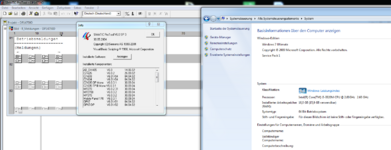

Bist Du dir mit den gleichen SW Versionen sicher? Auf dem anderen Rechner ist kein zusätliches HSP oder so installiert?
Wenn du die Projekte zwischen den beiden Geräten vergleichst, welches Gerät fehlt auf dem Rechner mit der Meldung?
Christoph
Ja Ich bin mir Sicher.
Nein beide Rechner sind auf dem gleichen Stand.

ok das ist was anderes da scheint Deine Simotion Installation defekt zu sein.
Für die Projektierung der Simotion P braucht es kein Simatic Net.

Stationmanager ist Bestandteil einer PC Station und dort eben die Verwaltungskomponente, im Katalog ist das einfach ei Slot in HWConfig der PCStation.
Aber wie gesagt Simatic Net ist nicht das Problem bei dir.

Guten Tag,
nach längerem Probieren bin ich nun auf eine Lösung gekommen.
Ich habe alles nochmal deinstalliert, dann habe Ich zuerst Simatic Manager V5.5 installiert und anschließend auf V5.6 hochgerüstet.
Was Ich nicht verstehe, da die V5.6 CD kein Upgrade ist sondern ein komplettes Softwarepaket.
Nun funktioniert es wieder.
