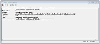

Hallo Leute,
wir haben hier ein Projekt auf den Tisch bekommen, welches fast ausschließlich über Skripte erstellt ist.
Es handelt sich um TIA V15.1 mit WinCC Professional
Sobald die RT gestartet wird erscheint der folgende Fehler:
Wenn ich in das entsprechende Skript gehe, stellt sich dieses wie folgt dar:
Leider bin ich in vbs noch nicht so fit, dass ich den Fehler erkenne würde.
Ich wäre euch dankbar für etwaige Vorschläge.
Vielen Dank!
MfG Norman
Die VBS Variabel 'path' kommt über ein Parameter zum Skript.
Ist dies korrekt befüllt beim Aufruf ?
Mit Path ist die volle Name von Ordner plus Datei gemeint.
Z.b.: "C:\LOGGING\MESSAGES\MYFILE.TXT".
Du kannst auch ein MsgBox mit die Path ausgeben. Dann siehst du woran es meckert.
Gibt es die Ordner und Datei überhaupt ?
In dem Skript konnte keinen Pfad finden. Allerdings gab es ein Skript mit dem Namen "startVisu" in dem die Pfade angelegt wurden.
Diesen Pfad gab es tatsächlich nicht. Nachdem dieser angelegt war gab es keine Fehlermeldung mehr.
