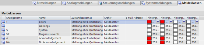

Vielleicht erklärst Du uns mal genauer, wo Meldungen angezeigt bleiben oder nicht, oder zeigst uns mal Bilder.
Vermutlich ist Anzeige in der Meldeanzeige oder im Meldefenster der beiden Panels einfach nur unterschiedlich projektiert.
Wurde das Projekt des TP12xx aus dem Projekt des MP270 konvertiert/migriert oder eigenständig neu projektiert?

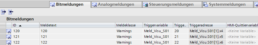

Die Projekte wurden nicht migriert.
In beiden wird das Fehlerbit so lange gesetzt wie der Fehler akut ist.
Also z.B. Eingang = 0, dann Fehlerbit Zuweisung auf 1.
Das MP270 hat die ACK-Taste, damit verschwinden die Meldungen.
Das TP hat die taste nicht und ich muss "Quittierbits" übergeben.
Obwohl ich diese Quittierbits übergebe, bleiben akute Meldungen noch angezeigt.
So soll es auch sein.
@Peter Wahlen: Danke, das Beispiel ist TIA und damit habe ich ja kein Problem.
Leider erwähnst Du immer noch nicht, wo denn die Meldungen angezeigt werden. Meldefenster, Meldeanzeige? Bei diesen Objekten kannst Du projektieren, ob nur nicht quittierte Meldungen oder auch noch anstehende Meldungen oder ... angezeigt werden sollen. Da vergleiche mal die WinCCflex- und TIA-Projektierungen.
