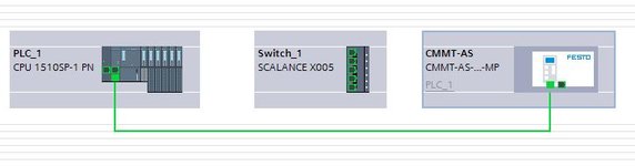

ich habe eine Festo CMMT an meiner CPU 1510 und steuere diesen über Telegramm 105 als Technologieobjekt an. Das funktioniert auch tadellos solange der CMMT direkt per Profinet an meiner CPU hängt. Referenzieren erfolgt über Festo FB und Telegramm 910 direkt am Festanschlag.

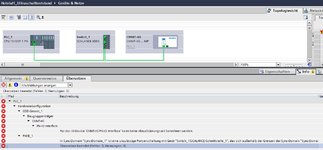

Nun würde ich den CMMT aber gerne mit auf meinen Switch hängen und da bekomme ich immer Fehlermeldungen mit denen ich leider nicht zurecht komme.
Eventuell kann mir jemand einen Tipp geben wo mein Problem liegt? Der Aufbau ist ja eigentlich ziemlich simpel. Ist mein Switch zu "dumm" für die IRT Kommunikation?
Vielen Dank schonmal falls jemand tatsächlich einen Tipp hat
edit: Für Telegram 105 brauche ich IRT und der Scalance X005 macht kein IRT. Kann mir das jemand bestätigen?
