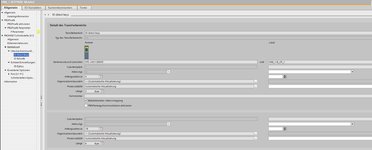

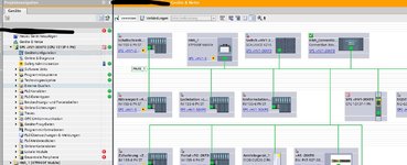

So,
anbei mal einige hoffentlich aussagekräftige Bilder.
Netzsicht ist voller Fehler, da ja die gesamten Peripherie hier am Schreibtisch fehlt. Problem war an der Anlage aber ja gleich. Daher habe ich sie noch nicht gelöscht. Einziger Untersachied ist hier, das ich den Switch hinter den S210 geklemmt habe um die Anschaltbox direkt mit der CPU zu verbinden. Switch habe ich hier nicht vorrätig.
