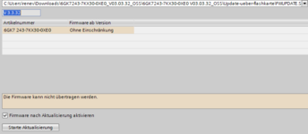

Ich versuche gerade auf einen CP eine neue Firmware aufzuspielen.
Ich bekomme immer diese Meldung:

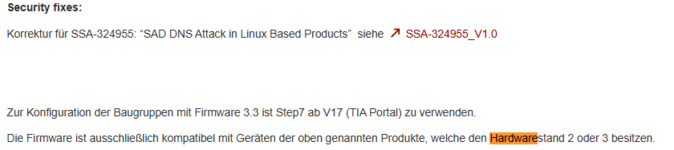

Auf der Downloadpage
Firmware 1243-LTE
Steht aber nirgends dass es z.B. Einschränkungen in der HW version gibt.
ich habe Artikel 6GK7 243-7KX30-0XE0 FW 2.1.77 HW-Revision 1
Uebersehe ich hier etwas?
Wie bist du denn mit dem Netz verbunden? Direkt am CP oder über die SPS oder über das PN?
Ist deine SPS in Run?
Ich bin über die SPS verbunden. Ich habs schon versucht die CPU in Stop und in Run zu haben.
Konfiguriert mit der derzeitig vorhandenen Firmware (dann geht das Update bis auf 100%) aber bricht dann beim Starten der CPU ab. und ist wieder auf der alten firmware.
Konfiguriert mit der neuen Firmware bricht es mit der oben geposteten Firmware ab.
Wenn es Probleme mit dem FW-Update gibt ist es meistens entweder irgendwas mit dem Hardwarestand oder evtl. dass man einen Zwischenschritt über eine andere Firmwareversion machen muss und dann erst die gewünschte Version laden kann. In beiden Fällen hilft nur nachlesen.
