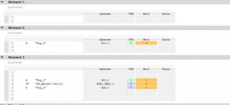

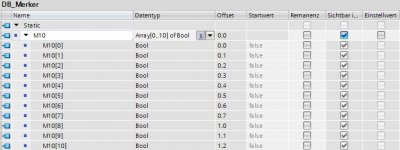

Also ich kenne TIA nicht. Was ist ein Merker in einem DB? Das wird doch auch nur ein normales Datenbit sein, also ein DBX y.z.
Was meinst Du mit Flankenmerker? Den Flankenhilfsmerker oder die eigentliche Flanke?
Was genau funktioniert nicht? Gibts einen Code?
Den DB beschreibst Du ja sicher nicht anderswo?
U "Sicherheit_Ein"
FP "DB_Merker".M10[0]
S "Ausgang"
U "Sicherheit_Ein"
FP M30.0
S "Ausgang"
Zeigt die CPU irgendeinen Fehler an?
Denn der Code ist in Ordnung. Da kann es also noch sein, dass der DB nicht geladen ist (dann müsste ein Fehler anstehen), Dass irgendein Pointer draufzeigt (sonst würdest es in der Referenz sehen).
mfG René

Der Code selber ist völlig in Ordnung und muß funktionieren.Code:U "Sicherheit_Ein" FP "DB_Merker".M10[0] S "Ausgang"
Dieser Code funktioniert nicht (Ausgang wird nicht gesetzt).

Gibt es nicht, denn es macht keinen Unterschied. Es darf keinen Unterschied machen, ob ein Merker oder ein DB-Bit benutzt wird.gibt es eine logische Erklärung warum es bei einem Merker ohne VKE-Abgrenzung geht und bei dem DB nicht.
Das glaube ich nicht. Teste nochmal richtig. Oder kannst Du uns das irgendwie zeigen?Wenn ein Merker genutzt wird spielt es keine Rolle ob VKE da ist oder nicht. (Bausteinoptimierung ist auch egal)

Es kommt ja noch besser:
Wenn ich bei folgendem Code
Code:LAR1 P#0.0 AUF "DB_Meldung" [COLOR=#008000]// Hier öffnest du den DB für die AR bearbeitung[/COLOR] L DBD [ AR1 , P#0.0 ] L DBD [ AR1 , P#4.0 ] OD L DBD [ AR1 , P#8.0 ] OD L DBD [ AR1 , P#12.0 ] OD U <>0 = "Störung" U "Anlage_Ein" [COLOR=#ff0000] FP "DB_Merker".M10[5] [/COLOR][COLOR=#008000]// hier öffnest du einen weiteren DB. Der geöffnete wird ersetzt[/COLOR][COLOR=#ff0000][/COLOR] O U "Quittierung" SPBN Ende L 0 T DBD [ AR1 , P#0.0 ][COLOR=#008000] // Jetzt wird auf den DB "DB_Merker" geschrieben. Ist dieser so lang?[/COLOR] T DBD [ AR1 , P#4.0 ] T DBD [ AR1 , P#8.0 ] T DBD [ AR1 , P#12.0 ] Ende: NOP 0
einen Flankenmerker aus dem DB benütze, dann geht die CPU auf Störung und meldet einen Bereichslängenfehler.
Weitere Hinweise zum Ereignis: Prüfen Sie, ob der DB außerhalb der Operandengrenzen der verwendeten CPU liegt ...![]()
Funktioniert das ganze mit einem Merker? Scheint auf den ersten Blick, als wäre der DB_Meldung zu kurz.... einen Flankenmerker aus dem DB benütze, dann geht die CPU auf Störung und meldet einen Bereichslängenfehler.
