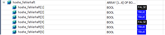

Guten Tag,
ich habe folgendes Problem. Ich will nach einer erfolgreichen Messung, Inhalte eines Array mit IST Messwerten, mit 2 Array vergleichen die, die Min und Max Werte beinhalten:
Ist die Messung beendet und der Trigger spricht an. Steigt mein i direkt auf maximal wert 6. Als Kontrolle habe ich ein j eingefügt, welches nach jedem Schleifendurchlauf J+1 macht.
Nach meinem Verständnis müsste das i sich doch auch so verhalten oder?
Mein Ergebnis ist nämlich, dass mein Array mit den Fehlerhaften Messergebnissen immer nur den i Wert 6 als TRUE anzeigt.
Als würde er 1-5 überfliegen und direkt bei 6 landen.
hoehe_tol_min :ARRAY [1..6] OF REAL :=[12,12,12,12,12,10];
 hoehe_tol_max :ARRAY [1..6] OF REAL := [13,14,13,16,10,10];
 hoehe :ARRAY [1..6] OF REAL :=[12.5,14.2,13.2,15.4,9.4,10.3];
 hoehe_fehlerhaft :ARRAY[1..6] OF BOOL;
r_trig(clk:=GVl.ende_messung);
IF r_trig.Q
    THEN
FOR i := 1 TO i := 6 DO
    IF  GVL.hoehe[i] > GVL.hoehe_tol_max[i] OR GVL.hoehe[i] < GVL.hoehe_tol_min[i]
        THEN GVL.hoehe_fehlerhaft[i] :=TRUE;
        ELSE GVL.hoehe_fehlerhaft[i] :=FALSE;
    END_IF
j:=j+1;
END_FOR
END_IF

Die [I] werden bei der Beitrags-Anzeige als kursiv-Tag interpretiert und nicht angezeigt, wenn man den Text nicht in CODE-Tags einbettet.
Sein Programmcode aus #1 sieht in Wirklichkeit so aus:
Eine FOR-Schleife wird immer sofort komplett mit allen Durchläufen (mit i = 1,2,3,...,6) abgearbeitet, und danach sieht man nur die Werte vom letzten Durchlauf.
Will man immer nur einen Durchlauf, dann darf man keine FOR-Schleife verwenden, sondern muß das I bei Bedarf selbst inkrementieren, z.B. in jedem Zyklus/Task-Durchlauf bedingt oder unbedingt. Beachte, daß eine SPS zyklisch arbeitet, was schon einer (Endlos-)Schleife entspricht.

GVL.hoehe_fehlerhaft[I] := GVL.hoehe[I] > GVL.hoehe_tol_max[I] OR GVL.hoehe[I] < GVL.hoehe_tol_min[I];
Der springt bei der Anweisung direkt auf die 6. und nimmt gar nicht die Zähler zwischen auf.
Nein. Er sprang da nicht hin. Im Originalzustand arbeitete dein Programm die ersten 5 Durchgänge nur sehr schnell ab und überschrieb im nächsten Durchgang den vorherigen.
Also eigentlich ist FOR i := 1 TO i := 6 DO ein Syntaxfehler, den der Codesys-Compiler anmeckern müsste. Macht der das wirklich nicht? Oder hast du dich beim Posten fürs Forum vertippt?
Mal Codesys edit: Beckhoff fragen, ob/warum das absichtlich (?) ohne Fehler oder Warnung durchgeht. Und ob dieses "spezielle" Verhalten irgendwo dokumentiert ist.
