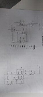

Hi ich mache zurzeit eine Ausbildung als Mechatroniker [zweites Lehrjahr]
Und ich habe noch etwas probleme um mit der SPS klar zu kommen...
Könne wer mir vielleicht helfen diese schaltung in Logo comfort darzustellen ?
Leider kann ich keinen lehrer momentan fragen da es still arbeit ist und ich komme damit nicht wirklich alleine zurecht :(
Ich weiß das ich 5 eingänge hab bzw nutzen soll (FC2, FC3, SF1, SF2, SF3) und halt die ( Q1, Q2, Q3) die 3 ausgänge
Aber mit der zwischen Verdrahtung weiß ich nicht weiter

Naja ... du könntest jetzt ja einfach mal deinen Steuerstromkreis 1:1 in/als dein Programm übernehmen.
Als Tipp : in Reihe liegende Schalter sind eine UND-Verknüpfung, parallel liegende Schalter eine ODER-Verküpfung ...
Na du meintest ja mit den 1:1 übernehmen 🫠 das ist ja mein problem ich würde es ja 1:1 übernehmen aber ich weiß nicht wie, deshalb fragte ich ja um hilfe weil ich mit dem programm aktuell noch nicht zurecht komme und nicjt weiß wie ich den Steuerstromkreis 1:1 in Logo verwirklichen kann
Ach ja ... noch etwas : ein Schließer ist ein Kontakt, von dem du möchtest, dass es betätigt wird damit du deine Funktion erhältst, ein Öffner ist ein Kontakt von dem du NICHT möchtest, dass er betätigt wird, der also bei Betätigung deine Funktion unterbrechen würde ...
Mehr hab ich bis jetzt noch nicht gemacht [ und wir sollen die aufgabe nur mit UND, ODER Gliedern machen ...
Wenn du das so übernimmst wie @Larry Laffer Laffer schreibt, brauchst du auch keine RS. Vielleich sind da auch Merker hilfreich.

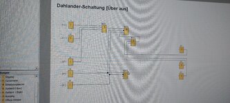

Hilfreiche Infos finden sich auch in Tabellenbüchern
Dein Beispiel ist ein SR-FF. Aber nichts für ungut - man muss es ja nicht in der Aufgabe dieses Thread benutzen.
Weitere Tipps:
- LOGO-Soft-Comfort kann auch konvertieren FBD(= FUP) --> LAD(= KOP) und zurück LAD(= KOP) --> FBD(= FUP).
- mit LOGO-Soft-Comfort kann man simulieren, also direkt die Schaltung ausprobieren/testen.

Mario alias hucki hat schon darauf hingewiesen: die LOGO ist mit einer "normalen" PLC alias SPS nicht so ganz zu vergleichen.
Aber die "Grundlagen" sind identisch und durchaus vergleichbar, z.B. die BOOLEsche Algebra (Negation, UND-, ODER-, ExklusivODER-Verküpfung), DeMorgan, FlipFlops, Zähler, Timer (z.B. Einschalt- und AusschaltVerzögerung), FlankenErkennung, etc.p.p. ...
