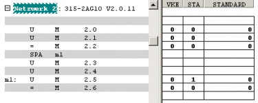

Hallo Zusammen,
ich hätt mal eine Verständnisfrage zum Erstabfragebit
Folgender Code
      U     M      0.0
      U     M      0.1
      =     M      0.2
      SPA   m1
      U     M      0.3
      U     M      0.4
m1:   U     M      0.5
      =     M      0.6
Warum ist die Anweisung hinter m1 keine Erstabfrage?
- ist nur M0.5 = 1, bleibt M0.6 = 0
- sind M0.0, M0.1 und M0.5 = 1, wird M0.6 = 1
Grüße Oliver

Für mein Verständnis ist U M 0.5 definitiv eine ErstAbfrage.
= M 0.2 sorgt dafür, dass die nächste durchlaufene Abfrage zur ErstAbfrage wird und SPA ändert daran nichts. SPB statt SPA würde zwar das aktuelle VKE auf 1 setzen, aber das hätte keine Auswirkung, da nicht = oder R oder S folgt, sondern die besagte ErstAbfrage.
Anders wäre es nur, wenn die Zeile = M 0.2 fehlen würde. Dann wäre Deine Beobachtung nachzuvollziehen.
Nimmt M 0.6 tatsächlich die von Dir beschriebenen Zustände an oder gaukelt Dir die Anzeige dies "nur" vor?

Heinrich, Danke für die Nachfrage. Ich habe nicht beachtet daß mit SPA ja immer gesprungen wird. :oops: In dem Fall ist "U M0.5" IMMER eine Erstabfrage und M0.6 müsste immer den Zustand des M0.5 annehmen.
Mögliche Erklärung für das beschriebene Verhalten:
- Fehler im gezeigten Programm: ist das SPA vielleicht ein SPB?
- Firmware-Fehler der CPU: welche SPS-CPU ist das mit genau welcher Firmware-Version?
Erst mal Danke für die Atworten.
Das Programm ist ein Beispiel um das Phänomen zu zeigen. Es steht so wie abgebildet im OB1 einer CPU. Beobachtet werden die Merker über eine Variablentabelle.
Der Meinung war ich auch da = M0.2 das EA Bit eigentlich löscht.
Das Verhalten ist aber wie beschrieben. Die CPU macht nach dem Sprung keine Erstabfrage sondern verknüpft weiter.
CPU ist eine 6ES7 315-2AF01-0AB0 AS4
Auf einer 6ES7 315-2AG10-0BA0 AS7 zeigt sich aber das selbe Verhalten.
Es scheint also kein Bug sondern ein Feature zu sein. Die Frage ist nur welches?

Ich denke ich habe die Ursache gefunden.
http://www.kleissler-online.de/Siemens/312C.pdf
Auf Seite 16
[TABLE="class: NormalTable"]
[TR]
[TD]Erstabfrage, Bit kann im Anwenderprogramm mit Operation L STW nicht ausgewertet werden, da das Bit zur Programmlaufzeit nicht aktualisiert wird.
[/TD]
[/TR]
[/TABLE]
Was eine Erstabfrage ist und was nicht wird offenbar schon beim kompilieren festgelegt. Zumindest bei der S7 300.
Da beim oben gezeigten Konstrukt zu dem Zeitpunkt noch nicht klar ist ob U M0.5 eine Erstabfrage ist oder nicht kommt es zu diesem Verhalten.
Für den Compiler ist U M0.3, als Beginn der Kette, die Erstabfrage.
Also, das Feature nennt sich "Dynamische Auswertung des ERAB-Bits".
Ob die CPU das kann lässt sich über RDSYSST feststellen SZL 0112 Index 0300 Kennung 0316.
Siehe "System- und Standardfunktionen für S7-300/400"
Die 300er Serie kann es nicht, die 400er kann es.

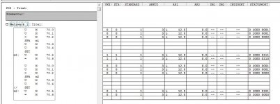

Hier ein bild von ein 6ES7315-2AG10-0AB0 V2.6
Bei dass der SPA m1 mit SET für die Sprungziel habe ich ein VKE eins bei der m2 ohne die SET ist das VKE 0.
Ich habe gestern ca. 17 verschiedene S7-300-CPUs und drei S7-400-CPUs getestet. Bei allen S7-300-CPUs ist die U-Verknüpfung nach dem Sprung keine Erstabfrage! Bei S7-400 und PLCSIM ist es eine Erstabfrage - die verhalten sich "richtig" gemäß AWL-Dokumentation.
Das scheint tatsächlich eine Systemeigenschaft der S7-300 zu sein. Doch warum hat Siemens das jahrzehntelang nicht deutlich dokumentiert und selbst in S7-300-CPU-spezifischen Dokumentationen (wie den Operationslisten der CPUs) den Sachverhalt falsch dargestellt? Oder kennt jemand eine Stelle, wo Siemens auf diesen essentiellen Unterschied der S7-300 entgegen der AWL-Dokumentation hinweist?
In den Operationslisten der S7-300-CPUs schreibt Siemens ausdrücklich, daß z.B. die Operationen = S R das Erstabfragebit /ER auf 0 setzen, und daß alle Verknüpfungsoperationen vom /ER abhängen, und daß der Sprung SPA das /ER nicht beeinflußt. Das ist so offensichtlich falsch. Der knappe Hinweis, daß das Erstabfrage-Bit zur Programmlaufzeit nicht aktualisiert wird, ist ja wohl keine Dokumentation daß alle Erklärungen bezüglich Erstabfragebit im selben Dokument (und in der AWL-Beschreibung) nicht gelten.
Es scheint mir so, als ob die S7-300 tatsächlich gar kein Erstabfragebit hat bzw. nicht verwendet, sondern eine besondere Erstverknüpfungs-Anweisung hat oder (nur) die erste Verknüpfungsanweisung besonders gekennzeichnet wird. (und der AWL-zu-MC7-Übersetzer ist auch nicht besonders schlau und merkt nicht daß der Code zwischen SPA und m1 nie ausgeführt wird und deshalb "U M2.5" die Erstabfrage sein muß)
In dem Bild von Joop #18 sieht man zwar im Statuswort Bit 0 (eine Simulation?) das Erstabfragebit /ER, man sieht aber auch daß es bei m2 gar nicht beachtet wurde.
Es ist schon ziemlich überraschend daß ein nicht ausgeführter Code beeinflusst wie Code dahinter funktioniert, allein durch sein Vorhandensein:
      U     M 2.0
      U     M 2.1
      =     M 2.2
      SPA   m1
[COLOR="#0000FF"]      U     M 2.3  //wird nicht ausgeführt[/COLOR]
[COLOR="#0000FF"]      U     M 2.4  //wird nicht ausgeführt[/COLOR]
m1:   U     M 2.5  //bei S7-300 keine Erstabfrage! sondern Weiterverknüpfung von "= M2.2"
      =     M 2.6
      U     M 2.0
      U     M 2.1
      =     M 2.2
      SPA   m1
      [COLOR="#FF0000"]SET[/COLOR]          [COLOR="#0000FF"]//wird nicht ausgeführt[/COLOR]
m1:   U     M 2.5  //nun ist es eine Erstabfrage
      =     M 2.6
      U     M 2.0
      U     M      2.1
      =     M      2.2
      SPA   m1
      =     M 2.6

Anhang: diese CPUs habe ich getestet. Bei allen ist die U-Verknüpfung nach dem Sprung keine Erstabfrage!
151-8AB01 V3.2.10 IM151-8 PN/DP
313-5BE01 V2.0.10 313C
314-5AE03 V1.1.0  314IFM
314-6CF00 V1.0.3  314C-2 DP
314-6CH04 V3.3.17 314C-2 DP
314-1AE04 V1.2.0  314
314-1AF10 V2.0.11 314
314-1AF11 V2.0.11 314
314-1AG14 V3.0.3  314
315-2AF03 V1.2.0  315-2 DP
315-2AG10 V2.0.11 315-2 DP
315-2AG10 V2.0.12 315-2 DP
315-2AG10 V2.6.11 315-2 DP
315-2AH14 V3.3.16 315-2 DP
315-2EH13 V2.6.0  315-2 PN/DP
316-2AG00 V1.2.1  316-2 DP
318-3FL01 V3.2.7  319F-3 PN/DP
C7-CPUs habe ich keine getestet, doch vermutlich verhalten die sich ebenfalls so.

318-2AJ00 V3.0.1 318-2
Die 318-2 verhält sich wie vermutet anders als andere S7-300 - bei der 318-2 funktioniert die Erstabfrage korrekt wie bei S7-400.
Im SCL-Compiler ist diese Eigentschaft berücksichtigt. Dort wird nach Sprüngen und vor Abfragen CLR gesetzt. Das reicht mir auch. Wer im Jahr 2020 nach Christus AWL benutzt, ist selber schuld und ihm ist vermutlich auch nicht mehr zu helfen, um das mal klar zu formulieren.
