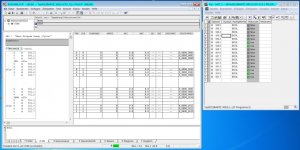

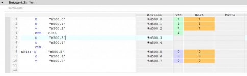

interessant wäre, was die 300er mit Step7 5.5 bei SPB bzw. SPBN macht? Weil da könnte schon eher einer drauf kommen, solchen Code produktiv einzusetzen...
Gruß.
Habs jetzt noch mal mit ner 315-2PN/DP und Step7 5.5 getestet. Bei SPBN ist es eigentlich richtig, bei SPA ist es nicht so, wie man es erwarten würde... Sieht dann doch eher nach einem Bug aus...
