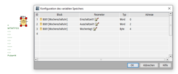

Z.B. könnte man vlt. statt der Verwendung des NI1 und des folgenden UNDs besser die Schaltzeiten des B001 selbst in den VM legen (Parameter-VM-Zuordnung) und dann direkt vom HMI beschreiben. Inaktive Zeiten haben dabei den Wert hFFFF, ansonsten die Uhrzeit als BCD-Code.Nein, ich meine den jeweiligen Wert der einzelnen NIs, die Du mit den Wochenschaltuhren verknüpftst.

Ah, das ist eine sehr gute Idee. Ich wußte nicht, daß das geht. Da bräuchte ich nur ca. 3*8=24 Wochenzeitschaltuhren (mit je 3 Schaltzeiten/Nocken) und keine NI. Das HMI kann beliebig viele VM-Words in der LOGO beschreiben. Es ist ein TP700 Comfort Panel, da ist das sehr leicht zu skripten.Z.B. könnte man vlt. statt der Verwendung des NI1 und des folgenden UNDs besser die Schaltzeiten des B001 selbst in den VM legen (Parameter-VM-Zuordnung) und dann direkt vom HMI beschreiben. (...) Eventuell reicht ja schon nur die Aktivierung vom Bit 15, um die Schaltzeit zu deaktivieren.

Gut zu wissen, daß es diese Parameter-VM-Zuordnung gibt. Das eröffnet ungeahnte Möglichkeiten.Ah, das ist eine sehr gute Idee. Ich wußte nicht, daß das geht. Da bräuchte ich nur ca. 3*8=24 Wochenzeitschaltuhren (mit je 3 Schaltzeiten/Nocken) und keine NI.Z.B. könnte man vlt. statt der Verwendung des NI1 und des folgenden UNDs besser die Schaltzeiten des B001 selbst in den VM legen (Parameter-VM-Zuordnung) und dann direkt vom HMI beschreiben. (...) Eventuell reicht ja schon nur die Aktivierung vom Bit 15, um die Schaltzeit zu deaktivieren.
Keine Ahnung, ob da irgendwo was dokumentiert ist.Die "inaktiv"-Eigenschaft der Schaltzeiten läßt sich anscheinend nicht einzeln auf ein VM-Bit herausführen? Wo finde ich, was es mit dem von Dir genannten "Bit 15" auf sich hat?

So braucht man "nur" 24 der Parameter-VM-Zuweisungen für 48h Relaiszustände, ohne was hin und her zu kopieren.
Ja, da muß ich mir mal das Programm in der Logosoft ansehen, um zu finden, wo/wie Du den Zugriff auf das adressierte Word versteckt hast.In der LOGO hast Du dann nur die Zeiger auf das zu verwendende WORD und den Schieber auf die passenden 4 Bits von diesem.
Eine Parameter-VM-Zuordnung für die Muxxe habe ich schon vorbereitet, kann sie aber mangels Hardware nur in der Sim testen.
Das Komplizierte habe ich so eigentlich ins HMI verschobenJa, da muß ich mir mal das Programm in der Logosoft ansehen, um zu finden, wo/wie Du den Zugriff auf das adressierte Word versteckt hast.
