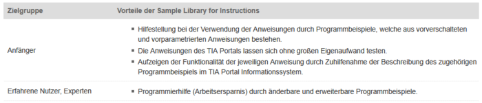

Siemens: Bibliothek mit Programmbeispielen zu TIA Portal Anweisungen
Die "Sample Library for Instructions" bietet Ihnen eine Auswahl verschiedener Beispiele, wie die Anweisungen in TIA Portal STEP 7 verwendet werden können.
Die “Sample Library for Instructions” ist die zentrale Bibliothek für die Programmbeispiele zu den Anweisungen in STEP 7 (TIA Portal). Die Bibliothek bietet Ihnen eine Hilfestellung bei der Programmierung von S7-1200 / S7-1500 CPUs. In der Bibliothek finden Sie ohne aufwändiges Suchen die Programmbeispiele zu den Anweisungsbeschreibungen des TIA Informationssystems. Die Programmbeispiele lassen sich ohne größeren Aufwand in ein Projekt einfügen und sind einfach nachzuvollziehen.

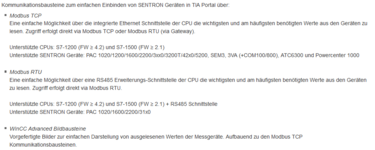

Siemens Download: SINAMICS Kommunikationsbausteine DriveLib zur Ansteuerung im TIA Portal
Hier finden Sie die DriveLib zur Ansteuerung der Umrichtersysteme SINAMICS S/G mit SIMATIC S7-300/400/1200/1500 im TIA Portal.Hinweis: Ab Startdrive V16 wird die Bibliothek DriveLib nicht mehr mit Startdrive ausgeliefert. Ab STEP7 V15.1 stehen diese Bausteine auch als Anweisungen zur Verfügung, d.h., die hier zur Verfügung gestellte Bibliothek DriveLib wird dann nicht mehr benötigt!
Das Ziel der Standardbausteine “Kommunikationsbausteine für SIMATIC S7-300/400/1200/1500“ ist die einfache Realisierung einer zyklischen bzw. azyklischen Kommunikationsverbindung zwischen einer Steuerung SIMATIC S7-300/400/1200/1500 im TIA Portal und einem Antrieb eines SINAMICS S/G Umrichtersystems.
