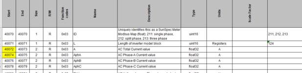

Aber für die, die sich damit auskennen, hilft vielleicht die Angabe vom Smartmeter, dass sich der tatsächliche Wert aus diesen 4 Registern zusammensetzen sollte (Jedenfalls ist es bei int+sf so, aber halt andere Register Nummern):
Floating Point Darstellung – „float“
40098 40099 float32 - W - AC Power value
40122 40123 float32 - % - Power Factor value
Eventuell sind die Register in die falsche Richtung verschoben in Deiner Abfrage, weil ja ein Versatz von 1 drinnen ist?

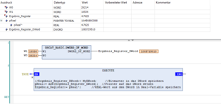

Es sieht schon nicht mehr soo verkehrt aus... siehe Bild
Das einzige die Registerzahl fehlt immer noch um 1...
Die Werte kommen ca. 3 Sek. Zeitverzögert. Ich hab jetzt nur mal den Phasenstrom ausgewertet.
Bei 40074 kommt der Wert von Phase 2 raus, also 40076.
Leistungsauswertung muss ich erst testen ob die Werte zusammen multipliziert einen Sinn ergeben. die Werte kommen meistens negativ zurück obwohl am Smartmeter positiv dargestellt..
Zur Frage welche Software und welchen Master: Codesys mit Raspi Masterlizenz...
Hintergrund für die Auswertung ist bei mir dass die Überspannung vom Fronius WR nur über SmartGrid ausgewertet wird aktuell, also mit Schwellwert. Ich hätte aber geplant je nach Höhe vom PV-Überschuss verschiedene Verbraucher zu aktivieren...
Sieht so aus als ob Du nur die beiden Register/Words H/L-tauschst, aber nicht auch noch die Bytes in den Words.
Du meinst, daß die vom ModbusClient-Baustein auszulesende Registernummer um 1 neben der für das Gerät/ModbusServer dokumentierten Registernummer liegt? Das ist normal, vermutlich historisch bedingt, weil eine Sorte Programmierer die Register ab 0 durchnummeriert und eine andere Sorte Programmierer durchnummeriert wie sie "mit den Fingern" zählen: das erste Register hat Nummer 1, das zweite Register hat Nummer 2 ... ;)
Echt? Kein Fehler Deinerseits? Ein Versatz von 2 wäre ungewöhnlich bzw. sowas habe ich noch nicht erlebt. Vielleicht hat da der Programmierer des ModbusClients oder der Programmierer des Gerätes/ModbusServers von dem üblichen Versatz gewusst und wollte ihn kompensieren und hat dabei dummerweise den Versatz verdoppelt? ;)
