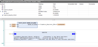

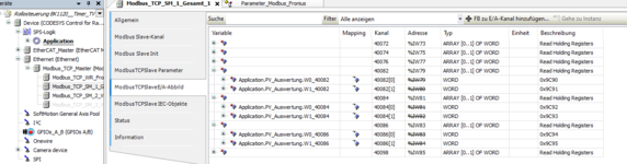

Ich hab in meinem Codesys Projekt modbus Master und Slaves definiert und folgende Parameter werden in Variablen erfasst.
Diese Variablen gehen dann in meine Funktionsblock und wandeln in Real um. (siehe Bilder)
und mein Problem mit 3 Modbus Teilnehmer klappt es. aber wenn der 4 Teilnehmer aktiviert wird kommen keine Werte mehr zurück. mit der Fehlermeldung Folgefehler weil XDone vom vorigen Modbusteilehmer nicht erfolgt ist. Daher suche ich eine Lösung dafür. alle Teilnehmer hängen am RS485 und die App von Fronius liefert genau Werte von allen 4 Modbusteilnehmern. es kann also nur an der Übertragung/Umsetzung liegen..
