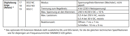

Betriebsanleitung Siemens V20 08/2023 Seite 56:
Hier muss bei allem, was nicht reine Widerstandslast ist, eine entsprechende Beschaltung dran, um die spezifizierten Wert einzuhalten.

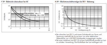

Hinsichtlich der Dimensionierung der Beschaltung für die zu schaltende Schütz-Spule könnte man sich an ähnlichen Relais (Beispiel Finder Serie 39) orientieren oder beim FU-Hersteller nachfragen:
Für die Dimensionierung sollte man beachten, daß sich im Moment der Kontakt-Öffnung die Induktionsspannung der Spule zur Betriebsspannung addiert.
Wiso Erfahrung?, steht doch oben "0,5A bei 250AC ohmsch (resistiv) und 0,5 A bei 30V DC ohmsch
