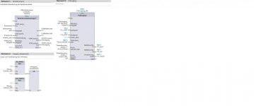

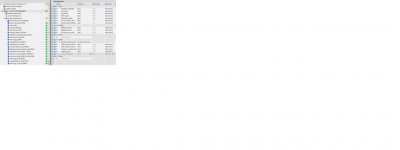

So nun die Bilder....(Ich hoffe man kann es erkennen?)
Bild FBs, ich hab mir den FB2 im OB1 erstellt, diesen hab ich mir in den FB6 gezogen. Im FB6 hab ich noch ein paar weitere Netzwerke dazu konstruiert und anschließend den FB6 in meinen OB1 gezogen und dann dort meine Variablen angelegt.
Das gleiche hab ich dann bei dem FB "Aktuelle Messung" und "Langzeitmessung" gemacht. Ich dachte das man das so machen kann!?:confused:
Da ich die Funktion des Betriebszustands in den Drei FB benötige und nicht für jeden Prozess (Messung) neu erstellen wollte.
Wie wäre es richtig gewesen?

Die Grafiken die du im Beitrag #64 angehängt hast sind genau das was ich meine.
3 Netzwerke hingeklatscht ersichtlicher Code --> Null. Hellsehen ist gefragt.
Und noch was:
Du hast einen DB "Füllvorgang_DB" als Instanz DB für deinen FB Füllvorgang.
Den FB-Eingang <HMI BLD Freigabe> beschaltest du mit einem Bit aus seinem eigenen Instanz DB.
So was ist Zufall, wenn es funktioniert

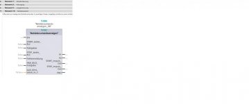

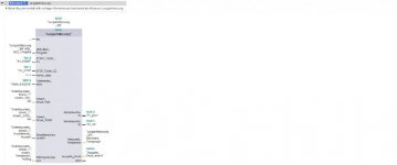

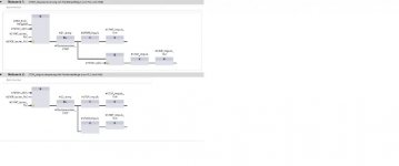

Ich hab nochmal die Bilder erneuert, ich hoffe man kann es besser lesen?
Wie kann man denn noch Bilder hochladen?
Ich benutzte einen Rechner der am Netzhängt und einen autarken Rechner zur Programmierung.

Leider sind die neuen Bilder nicht wirklich größer. :(
Egal. Aber etwas wirklich Wichtiges hast Du vergessen - den Deklarationsteil der Schnittstelle.
Deshalb kann ich nur anhand der Bezeichnungen vermuten, dass Du die Flankenmerker als temporäre Variablen erstellt hast.
Solche gelten immer nur für den aktuellen Aufruf des Bausteins im aktuellen Zyklus.
Die Flankenmerker brauchst Du aber für den nächsten Zyklus! Deswegen müssen sie statisch sein!
