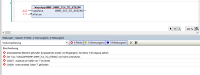

ich habe hier leider ein Problem bei dem ich nicht so recht weiterkomme und hoffe Ihr könnt mir mir da weiterhelfen bzw. einen Denkanstoß geben.
Kurz zum Programm: Per Fb_SNMPManager_GET wird eine bestimmte OID an einem definierten Host abgefragt. Als Antwort erhält man ein ARRAY OF BYTE welches dann über die Funktion SNMP_TLV_TO_STRING in einen lesbaren String konvertiert werden soll. Als Bibliothek kommt die WagoAppSNMP zum Einsatz.
Nun zum Problem:
Wenn ich das Programm in FUP aufbaue bekomme ich beim Compilieren die unterschiedlichsten Fehler. Problem macht da konkret die Funktion SNMP_TLV_TO_STRING die wohl vom Typ her laut Codesys nicht unterstützt wird. (Fehler: Der Typ: 'WAGOAPPSNMP.SNMP_TLV_TO_STRING' wird nicht unterstüzt).
Wenn ich nun aber das Programm in CFC erstelle, dann ist alles in Ordnung und es funktioniert wie erwartet.
Wo könnte eurer Meinung nach im FUP das Problem sein?
Anbei noch ein paar Bilder die das Problem verdeutlichen sollen.
1000 Dank schonmal für's Zeit nehmen!

Wenn du sagst man fängt üblicherweise bei der Fehleranalyse von oben nach unten an, dann fangen wir doch mal noch einen Schritt vorher an und zwar beim Platzieren im Netzwerk. Da erhalte ich nämlich (und zwar nur im FUP) bereits folgenden Fehler:
Die Fragezeichen sind in diesem Fall klar. Interessant sind aber die ersten beiden Fehlermeldungen, die ja auch später nach dem Kompilieren noch auftauchen. Beim allerersten fehlt mir jegliches Verständnis... 🤷‍♂️
Wenn ich jetzt mal aus Spaß kompiliere sieht das ganze so aus:
Jetzt kommt der Fehler mit der lazy getypten Variable.

Also der Fehler mit den fehlenden Eingängen und mit dem verschwinden von Instanzen an einem FB kommt mir komisch bekannt vor.
Hab ich in einem meiner Projekte auch und zwar genau seit dem es das Update des Codesys LD/FBD von 4.2.0.0 auf 4.3.0.0 gab.
Du kannst versuchen dieses Package auf 4.2.0.0 zurückzusetzen und schauen ob es dann funktioniert. Oder (meine Lösung) zieh dir eine Execute-Box in dein Netzwerk und mach den Bausteinaufruf da drin.
