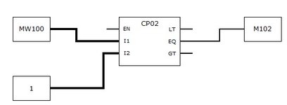

Ich analysiere ein altes Projekt, das für eine Maschine in FUP erstellt wurde. Obwohl FUP ist für
mich ungewöhnlich (ich schreibe in ST), aber meistens Code ist begreifbar. Da gibt es ca. 15-20 digitale Eingänge / Ausgänge + 2 analoge Eingänge. Der Kode wurde für eine einfache Steuerung geschrieben, benutzt nur Merker und MW (Word Merker) als Variable.
Aber es gibt eine Frage, dass ich nicht verstehen kann. Es gibt manche Merker oder MW, die haben nur R (read) oder nur W (write) Funktion im Programm. So, man benutzt Wert von MW101, aber wovon kommt - ist unklar. Und man schreibt Wert in MW102 und da wird weiter in Kode nicht benutzt zu lesen.
Ein Beispiel - Netzwerk 1
So, es gibt einen Vergleicher. Er prüft ob Wert in MW100 ist gleich 1 ("1" ist Konstante) und wenn es True - macht Merker M102 True auch.
Es gibt Netzwerke 2-3-4 mit Konstante 2/3/4 und Merker M103 / M104 / M105 entsprechend.
Und wovon kommt Wert in MW100? In Kode gibt es keine W-Funktionalität, nur R.
Ich habe eine Vermutung. Die Maschine hat noch Bildschirm-Steuerung. Kann man manche Werte, so manche Merker oder MW-Merker da speichern und benutzen?

Möglich wäre, dass die HMI in der Variable "MW1" eine Zahl an die Steuerung übergibt. Mit CMP wird das dann überprüft und z.B. eine 1 setzt den Merker "Maschinentyp 1" auf true, eine 2 "Maschinentyp 2" auf true usw. Da spart man sich etliche HMI-bools. Aber da müsste man sich die Querverweise anschauen.

Wenn zusammen mit der Easy ein HMI betrieben wird und die Eingabe des Maschinentyps über das HMI erfolgt, dann schreibt das HMI in das MW100.
Daher kannst du im Programmcode der Easy keinen Schreibzugriff finden.
