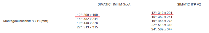

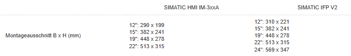

Vielleicht interessant für dich, heute kam eine Produktankündigung von Siemens bezüglich Displays:
Siemens Produktmitteilung: Produktankündigung SIMATIC HMI IM-3xxA
Der Lieferstart für das neue SIMATIC HMI IM-312/315 A ist für Mai geplant. Liefereinsatz für das neue SIMATIC HMI IM-319/322 A ist für Juli 2025 geplant. 2025
Mit dem SIMATIC HMI IM-3xxA ergänzt die neue Low-Cost-Produktlinie das Angebot an industriellen Touch-Monitoren der Produktfamilie SIMATIC Industrial Monitor . Die SIMATIC HMI IM-3xxA Geräte verfügen über eine Touch-Bedienung und sind in den Displaygrößen 12", 15", 19" und 22" erhältlich.
Die neuen Geräte sind der Nachfolger der SIMATIC Basic IFP:
Zu den wichtigsten Highlights der SIMATIC HMI IM-3xxA-Produkte gehören:
  • Wirtschaftlich orientiert mit hoher Visualisierungsqualität
  • Projizierter kapazitiver Multitouch-Screen mit einer Größe von 12", 15", 19" oder 22"
  • Displayauflösung 1280 x 800 (12 Zoll) / 1920 x 1080 (weitere Größen)
  • Standardmäßiges Breitbild-Display mit einem Seitenverhältnis von 16:9
  • Großer Versorgungsspannungsbereich: DC 12 V ~24 V
  • 1 x DisplayPort + 1 x HDMI
  • 1 x USB (Typ A) nachgeschaltet + 1 x USB (Typ B) für Touch-Steuerung
  • VESA- oder Cut-Out-Montage
  • Schutzart Frontseite IP65
  • Schutzart Rückseite: IP40 (Schaltschrank) / IP20 (VESA)
  • Betriebstemperaturbereich: 0~50° C / 55° C / 60° C (spezifisch für die Größe)
