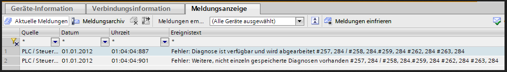

Hallo, ich habe gerade das gleiche Phänomen.
Nur ich habe eine CU240E-2 PN (6SL3244-0BB12-1FA0 FW: 4.7.13) mit einem PM240-2
PLC ist eine 1511-1PN (6ES7 511-1AK02-0AB0 FW: 2.9.7)
Der G120 hat keine aktiven Warnungen oder Störungen aber die PLC macht trozdem einen roten Schraubenschlüssel.
Der Unterschied zu mir ist, das dir CPU auch rot blink, das ist natürlich nicht schön und muss abgestellt werden.
Funktion ist einwandfrei gegeben.
In der Geräteansicht wird mir das gelbe Ausrufezeichen angezeigt.
Mit der Bedeutung: Widersprüchliche Diagnosedaten
Nun zur eigentlichen Frage (sollte ich evtl. ein neues Thema erstellen?):
In der Meldungsanzeige werden mir Diagnosen angezeigt, mit denen kann ich aber nichts anfang und habe im Netz auch nichts dazu gefunden.
Vielleicht weiß einer von euch was damit anzufangen.
(lasst euch nicht durch das Datum und Uhrzeit ablenken, ich habe die PLC und den G120 auf Werkseinstellung zurückgesetzt gehabt. Datum und Uhrzeit sind mittlerweile gestellt.)
