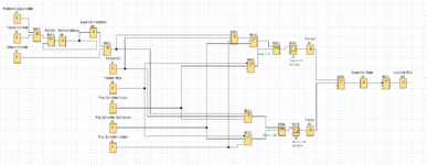

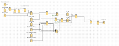

Servus,
Ich habe ein Problem bzw. benötige Hilfe bei der Programmierung für eine Logo Steuerung.
Gegeben habe ich:
1 Motorschutzschalter (Kontakte Hilfsschalter)
1 Installationsschütz
2 Leistungsschütze
1 Taster ( Installationsschütz Tasten)
1 Taster (Start)
1 Taster (Stop)
1 Leuchte - Verteilung
1 Leuchte - Betrieb (Grün)
1 Leuchte - Stop (Rot)
In der Programmierung habe ich es soweit, das wenn der Motorschutzschalter [I1] an ist, der Installationsschütz über den Taster [I2] anzieht und hält [Q6].
Dem weiteren habe ich ein Kontakt abgegriffen vom Installationsschütz, der zur Logo geht und mir die Leuchte [Q5] (Verteiler) zuschaltet (I8 = Kontakt Ins.Schütz)
Nun kriege ich den Rest danach nicht hin.
Die Rote Lampe [Q4] soll leuchten, wenn kein Betrieb ist (Funktioniert)
Die Grüne Lampe [Q3] leuchtet, wenn Betrieb ist (Funtkioniert)
Wenn kein Endschalter gedrückt ist, soll der Taster (S2) - [I3]) keine Funktion haben.
Ist bsp. der Endschalter "Tor unten [I7]" gedrückt, soll der Taster (S2) den Schütz [Q10] - Tor hochfahren, anfahren.
Anders herum mit "Tor oben [I5]" - Schütz [Q2] - Tor Zufahren.
Das ganze soll solange laufen bis eines der Endschalter gedrückt/erreicht wird (Position: Oben oder Unten)
Eine Bedingung soll zu einem Stop führen, wenn der Taster (S3 - [I4]) oder der "Endschalter" für "Lichtschranke [I6]" gedrückt wird.
Nach jeden Vorgang soll eine kleine Pause gemacht werden um die Leistungsschütze zu schonen.
Im groben ganzen, ich bin ratlos.
Ich bedanke mich schon einmal im Vorraus.
Liebe Grüße, der Lehrling Fabi
