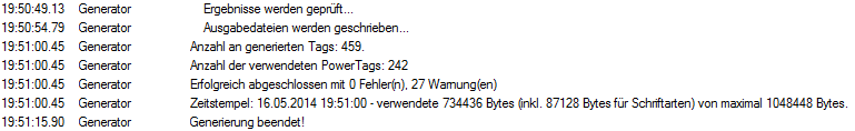

Ich wollte schon schreiben "ich habe eine entsprechende Lizenz gekauft". Aber ich will mal hier nicht die falschen Leute auf falsche Gedanken bringen. Obwohl, die werden bei so etwas wohl nicht auf meine Geistesblitze warten...PS: Onkel, wo hast Du die Zahl "200 Bildobjekte" her?..
Beim Generieren bekommt man eine entsprechende Meldung, aber leider auch erst dann, wenn man darüber ist. Wenn's eng wurde habe ich mir dann ein paar kleine Rechtecke ins Bild gelegt, um beim Generieren zu sehen, was noch geht.
Ich muss noch hinzufügen dass man mit dem Speicher auch etwas eingeschränkt ist. Aber, und das sehe ich ein, muss ja der Preis gegenüber den teureren Panels gerechtfertigt sein. Die Beschränkung auf 200 Objekte ist allerdings bei dem großen Panel schon fast ein KO-Kriterium.
