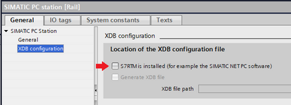

TIA keine Verbindung zwischen IPC und CPU
Habe nun jetzt mal versucht die gesamte PC Station neu einzufügen. Jetzt steht auch bei der Verbindung ethernet und nicht mehr softbus. Verbindung funktioniert leider noch immer nicht.

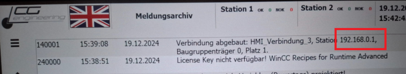

192.168.0.1 ist halt auch eine denkbar schlechte IP Adresse. Diese Adresse könnte bei dir doppelt vorhanden sein ( WLAN Router o.ä. ).
Kannst du die Steuerung mal ausschalten und dann noch einmal die 192.168.0.1 anpingen?

Ok Leute . Ich habe eine Verbindung !!!!
Ich habe nun die IP 192.168.100.x versucht. Und jetzt funktioniert es.
Ich weiß zwar nicht warum - da ich alle Netzwerkadapter die irgendwie aufs Internet oder ähnliches zugreifen hätten können deaktiviert habe , aber gut.
Ich bedanke mich vielmals für eure tolle und schnelle Unterstützung:)
Die IPC hat 2 Schnittstellen, X1 und X2.
X2 hattest du vorher auf 192.168.0.10 eingestellt, jetzt auf 192.168.100.10
Die SPS hattest du vorher auf 192.168.0.1 eingestellt, jetzt auf 192.168.100.1
Das es jezt funktioniert deutet an dass du hattest einen Adressen-Konflikt.
a. Auf was war/ist X1 eingestellt ? Wenn es nicht verbunden ist taucht es bei den IPCONFIG nicht auf in die Liste, aber wenn die IP Addressen in denselbe Subnetz (192.168.0.x) liegt, dann kann es stören.
b. Die Adressen-Bereiche 192.168.0.x, 192.168.1.x sind unglücklich und soll vermeiden werden. All zu viele Geräte und Netzwerk-Router verwenden diese Adresse-Bereiche ab Werk.
