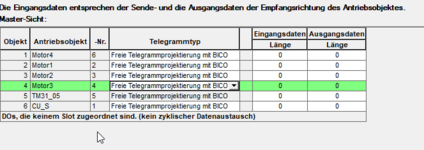

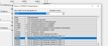

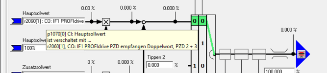

Danke für die Aufklärung. Im TIA hatte ich das soweit verstanden nur was der Automatisier macht ist mir noch immer ein Rätsel.
Richtig an die CU hängen die 4 Antriebe.
Habe gestern das Startet Programm bekommen (das PLC Projekt noch nicht). Ich denke er steuert die einzeln an oder?
Warum sehe ich nicht die Telegram länge müsste die nicht definiert sein?
In den Meetings hauen anscheinden der Kunde/Automatisierer/Siemens alle Schlagwörter raus und hoffen das die das richtige Treffen ... ;) :LOL: (oder an der Übersetzung hängt es).
sieht komisch aus. oben im bild kommt der Drehzahlsollwert vom Profinet, wahrscheinlich ein Standardtelegramm.das sieht gut aus. warum fa nix im unteren Bild von sieht (EA Daten länge 0), weiss ich aich nicht. ich bin aber sicher das plc programm wird klarheit bingen.
