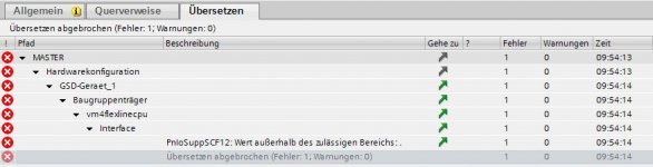

Hallo Leute,
Ich muss bei einem Kunden Daten aus meiner Steuerung über PROFINET zu Verfügung stellen.
Möglichkeit 1:
Soweit ich weiß muss es für PROFINET PUT und GET Kommunikation alles in einem Projekt projektiert werden.
Ist die Projektierung zwingend notwendig??? Oder gibt es da noch andere Möglichkeiten?
Möglichkeit 2:
Eine GSD Datei aus meiner CPU (und Panel) erzeugen und dem Kunden zur Verfügung zu stellen. Dies hätte den Vorteil, dass der Kunde ein eigenes Projekt hat und meine GSD Datei beliebig integrieren kann. Über einen Transferbereich könnte man dann die Daten auslesen.
Dies wäre die bessere Lösung, leider funktioniert das irgendwie nicht ganz bei mir. Ich habe eine GSD Datei nach der Siemensanleitung erzeugt und in anderes Projekt integriert. Leider bekomme bei Übersetzen der CPU die die Daten auslesen soll eine Fehlermeldung...
Hat das schon mal einer gehabt? Was mache ich falsch???
Hardware und Software:
CPU 1511-1 PN
TP700 Comfort
TIA V12
Danke!

also laut der GSD wurde das Projekt mit einer CPU 1511-1 PN V1.1 erstellt.
Dafür benötigst du die TIA Version V12.0 SP1.
Wenn ich aus dem von Dir geschickten TEXT eine GSDML baue und diese in V12.0 projektiere become ich exakt diesen Fehler.
Mache ich das ganze in V13 dann klappt das ohne Fehler.
Hast du die GSDML mit der gleichen TIA Version erzeugt wie du jetzt auch für die Projektierung verwendest?
Christoph
Ach also TIA Fehler....
Ja ich habe alles mit V12 SP1 projektiert und erzeugt. Danke für den Hinweis, ich werde das gleich mit V13 ausprobieren
