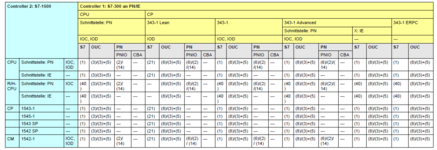

PUT/GET wäre "Ethernet"
IDevice ist das Schlagwort für "PNIO"
mit dem 1542-1 kannst Du beides (und noch viel mehr) machen:
Okay also IO-Device aktivieren->Transferbereiche festlegen->Blockmove in meine DB's ->GSDML erzeugen und dem Kunden geben
Und was mache ich an der CM? profinet Name und Adresse vergeben und fertig?

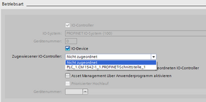

Der Kunde teilt sein Netz in Feldbus und Anlagenbus. Daher der Wunsch für Profinet.
Er will Profinet und bekommt somit dann E/A Adressen. Anders ist es dann nicht möglich.
Muss ich hier die CM als Controller auswählen oder wird dann mehr als nur Signalaustausch realisiert?
Nein. Nicht als Controller, sondern als Device.
