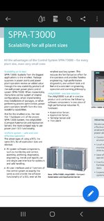

Es ist eine Art Steuerung auch von Siemens. (Siehe Screenshot).
Der Kunde möchte per PUT und GET auf unsere Steuerung zugreifen. Sprich er will Daten aus einem DB lesen und Daten in einen anderen DB schreiben. (Sprich Kundenvorgabe)
